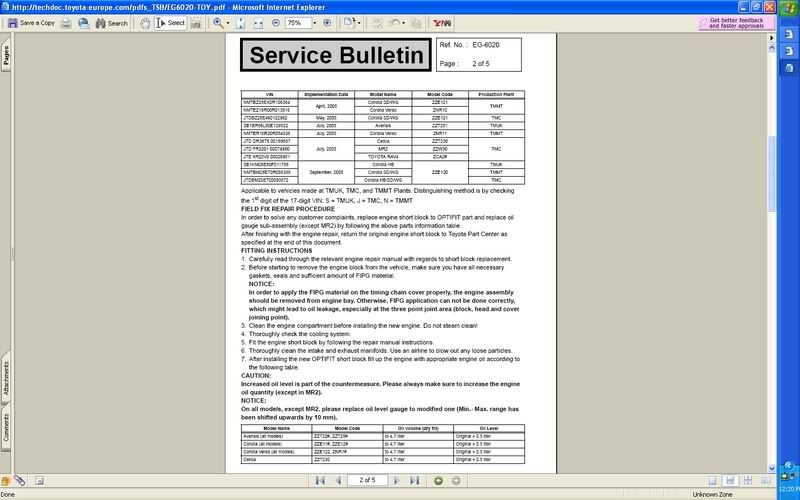

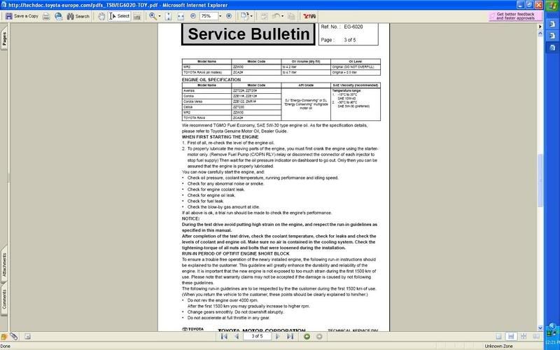

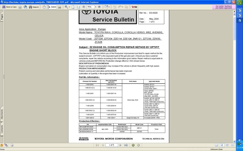

    zycha Klubo narysModeratorius 2009-09-28 19:53:25 (0)
    arba... tiesiog užkepę tepaliniai žiedai. Pabandyk juos pramirkyti, su kokiu žibalu, ar tam skirta chemija.
    Dar gali pasidaryti leak-down testą. Kaune tai daro Autoaves servisas.
    Blogiausiai.. teks ieškoti variklio nuo 2003> arba shortblock, stūmokliai, žiedai.
    va dar prisiminiau: http://www.autogidas.lt/skelbimai/toyota-celica-coupe-2001-1021561467.htmlAtidaryti naujame lange
    Šis variklis parduodamas jau gal 2 metus. Jei prasukti tik indėklai, nebrangu būtų atsiremontuoti. Tačiau metai jo irgi netinkami :( gali būti toks pats.
    Man niežti nagus jį pasiimti ir suremontuoti :P
