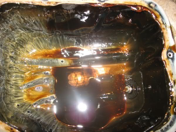

    Savaitagali nusiemiau karteri. Karterio hermetikas atsiskiria nelengvai, teko is pradziu su peiliu, o po to atsargiai su atsuktuvu, kol atskyriau nuo variklio. Kaip ir tikejausi- karteryje pilna drozliu.
    http://i110.photobucket.com/albums/n84/zycha/image005.jpgAtidaryti naujame lange

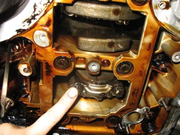

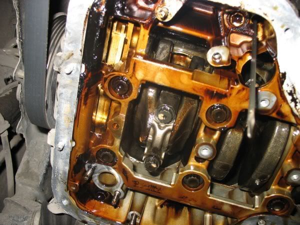

    Sekantis veiksmas turejo buti- nuimti 1-o cil svaistiklio kakliuka. Nepasiseke. Kazkaip nepastebejau manuale, kad svaistiklio kakliukas prisuktas su 12-a kampiu varztu, o tokiu galvuciu neturiu. http://i110.photobucket.com/albums/n84/zycha/image009.jpgAtidaryti naujame lange Raktai linko. Apskambinus keleta draugu- niekas neturejo. Paspaudus pirstu kakliuka is apacios, jautesi gal net 1mm laisva eiga :E .. viskas aisku.
    http://i110.photobucket.com/albums/n84/zycha/image008.jpgAtidaryti naujame lange

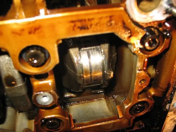

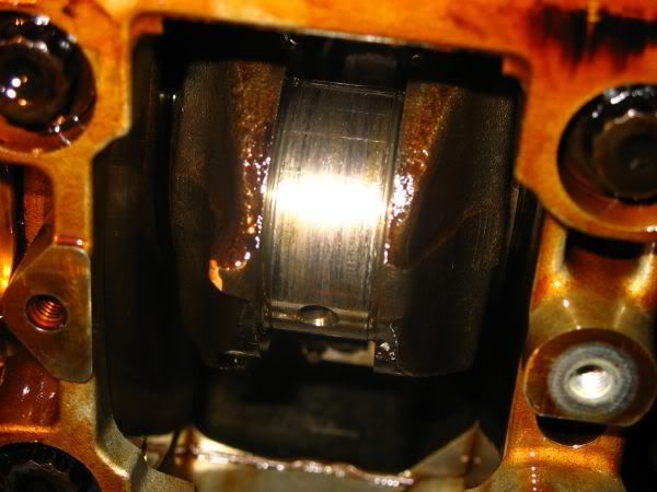

    Vualia.. galvute yra- kakliukas atsuktas. Is kart matau, kad indeklai ne savo vietoje. Islupu.. vajezau... pameles, subrazytas.. taip pat ir alkuninio kakliukas. Viltis, kad nereikes slifuoti alkuninio, o tuo paciu ir isrinkineti viso variklio- zlugo  http://i110.photobucket.com/albums/n84/zycha/image010.jpgAtidaryti naujame lange http://i110.photobucket.com/albums/n84/zycha/image014.jpgAtidaryti naujame lange
    Po to atsukau dar pasiziureti i kitus svaistiklius. Svaistiklio kakliukai- kaip veidrodis, bet indeklai- matosi, kad neidealus, yra reziai.

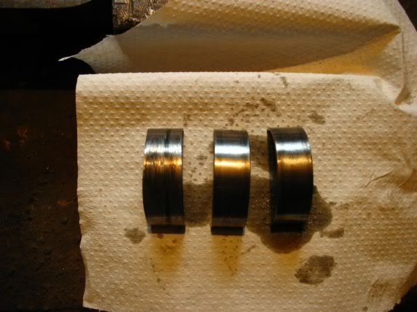

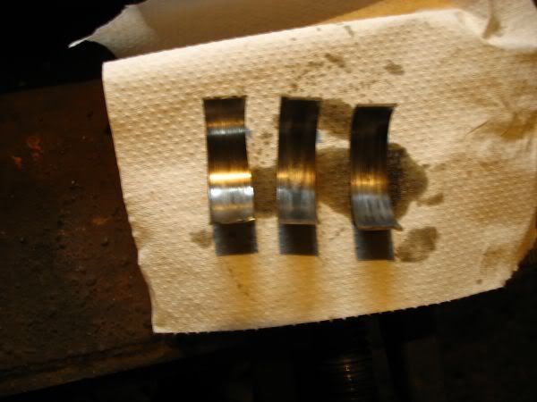

    Zemiau parodyta 1, 2 ir 3 svaistiklio apatiniai indeklai. 1-ojo yra plonesnis uz kitus gal dvigubai plius suplotas. Normalaus indeklo plotis 16mm, o mano 1-ojo 15.5..17mm. Matosi nuotraukoje jo forma kreiva forma.

    Kol kas isvada tokia, kad anksciau buves tarskejimas pas mane uzkaitus varikliui deakseleracijos metu (atleidus gaza) atsirandantis nuo 3000 rpm buvo visai ne manytas grandines itempejo tarskesys, o vis labiau dylancio indeklo, ko pasekoje, viena karta gerai paspaudus- jis prasisuko ir tada variklis pradejo skleisti musima kauksejima (kaip mazu plaktuku) vis labiau garsejanti sylant varikliui.
    Dabar dar neaisku, koks svaistiklio ir jo kakliuko nuilimo lygis.

    bet supranti yra viena beda ,jaigu tu roses slifoti alkunieni tai is situ pasiulitu 3 variantu indeklu tau jie netiks,nes pagal tokius alkuninio ibraizimus slifoti teks labai dahrena(min.0.25mm)o ka tada det is indeklu?tai kad broliuk gal teks pajeskoti tau alkuninio,arba kazka parinkinieti ,bet tai jau nerimta.+reikia ismatoti "satunu" elepsa ,jaigu yra irgi teks slifoti

    na tikrai negilus, gal tik taip atrodo fotkej (tamsesni ruozai), pirstu lieciant visai nesijaucia skirtumo, tik jauciu skirtuma kai perbrauki per gera ir si. Blogasis lyg ir siurkstesnis biski.

    del ibraizimu tai matai ,sunku pasakiti vizualiai ar gilu ar negilu,bet kiek man teko matit daramu varikliu ,ant kuriu buvo prasukti svaistiklkiniai indendeklai tai net 0.25 neuztekdavo slifoti kad dingtu alkuninio ibraizimai,bet kiek tau reikes tai bus matit kai atiduosi slifot. O del svaistikliu elepso matavimo tai tiksliai as tau atsakiti kaip tai tiksliai ismatuoti negaliu,nes pats nematavau,tik savo varikli darant ,sau toki suda dariau (pasiule firma kurioje slifavo alkunini firma "slifas";)
