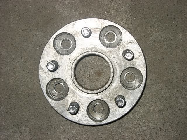

    dode raše:
    ar tokias iseitu padaryti kaip pas mane profilije nuotraukoje :D
    kitaip nezinau kaip ideti nuotrauka tik atvirksciai is 5 i 4 :(
    taip, juk rasem galima padaryti perejima 4>5, 5>4 ir skirtingu PCB.

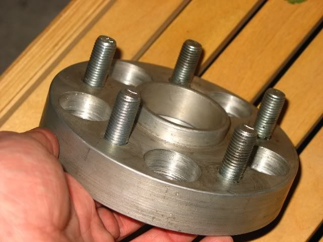

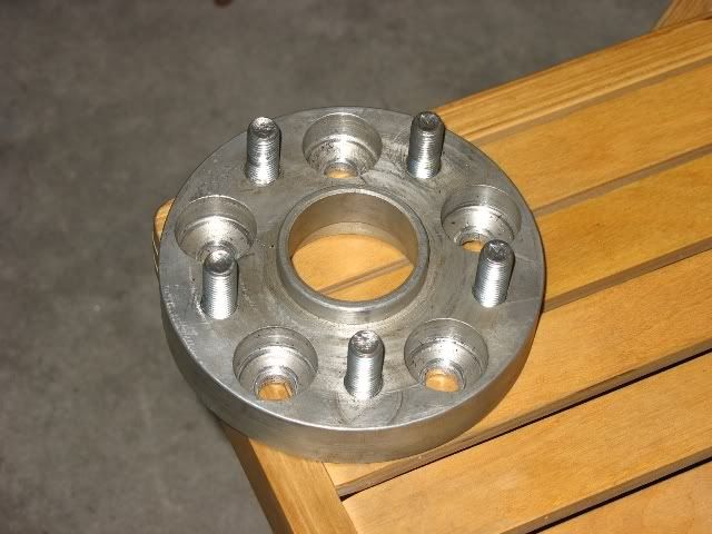

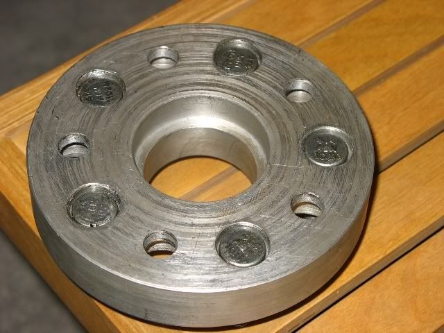

    Padariau fotkes, kaip jos atrodo realiai, ir kokia kokybe.
