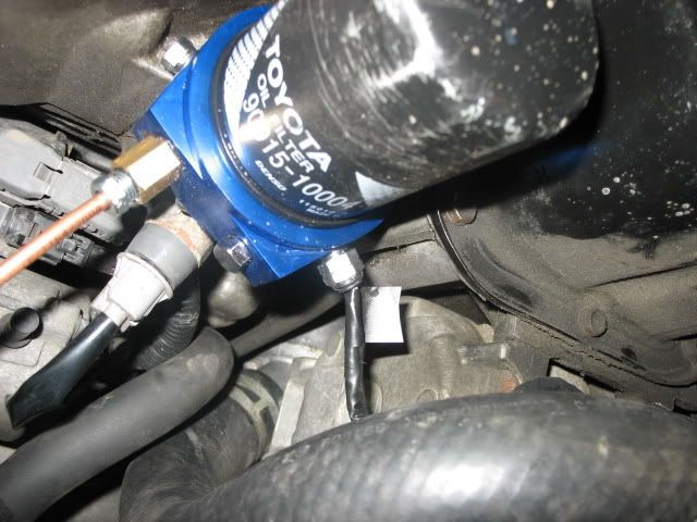

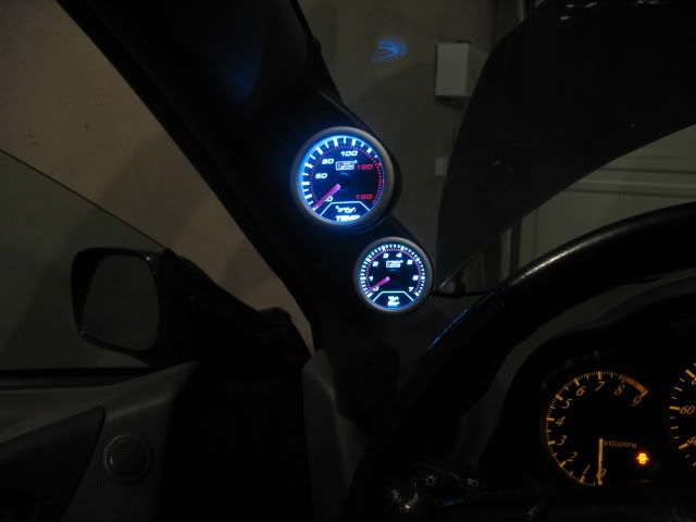

    Sudėtos gauges tepalo temperatūros ir slėgio. Pofik kad pigios (Autogauge), man didelio tikslumo nereikia. Žiūrėsim kas dedasi su tepalu.
    Tepalo spaudimo daviklis sumontuotas ne ant sandwitch plate, nes dėl nemažos masės ir vibracijos jie kartais nulūžta (brr...). Todėl padarytas tepalo padavimas (panaudota stabdžių varinė šlangelė, padaryti sujugimai).

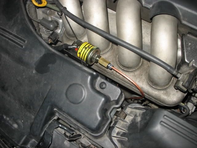

    Tepalo spaudimo daviklis ant įsiurbimo kolektoriaus. Padarytas nedidelis tvirtinimas.
