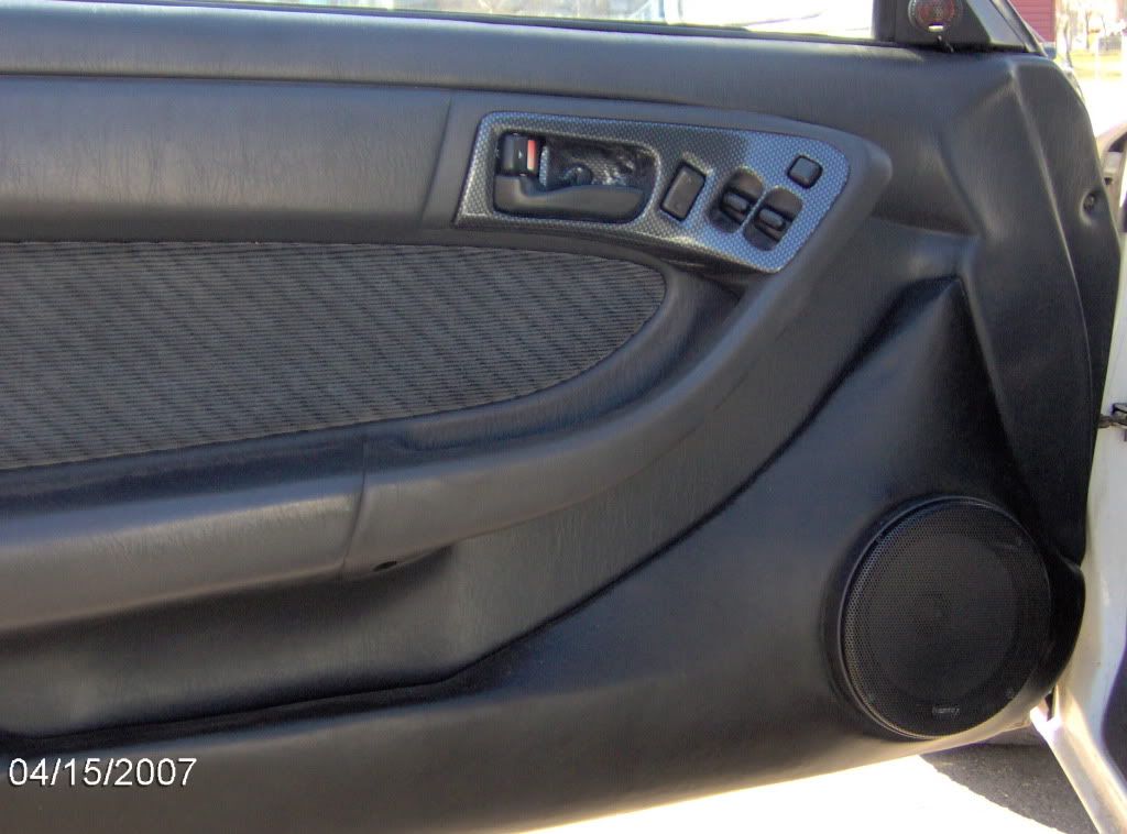

    sugalvojau pasidaryti podiumus sau i priekines duris. gal kas esate tai dares pats ir turit geru patarimu nuo ko pradet kokias medziagas ir kaip naudot? siaip manau is fanieros issipjaut zieda pagal dydi dinamiko o iskylima pati net nz kaip daryt gal kokio putplascio super kieto? ar epoksidinem derva (su kuria niekad nedirbau)...prisiskaiciau per google daug bet kazkaip nuosekliai niekur neaprasyta...turiu daug laiko ir dideli nora :)

    jei jau pasalinai irklus,. tada daryk taip: issipjauni is plokstes forma,. issipjauni zieda, ta zieda ant pagaliuku pritaisai ore,. aprauki medziaga,. ja isterlioji derva sudziuna,.trauki medziaga ar kazkuo,. ir turi podiuma.. cia ukiskai surasiau, bet principas toks,.. vienas klubietis neblogai buvo pasidares,. turiu foto dar kazkur..

    irklu neber :D man tik idomu tas dalykas "pritaisai ore" tai cia kaip? beja ant pagaliukau tai kaip suprantu tuos pagaliukus prie ziedo tvirtint reik o ne siaip ant ju pastaty ar as klystu...? aptraukt medziaga ir terliot cia jau man iseis :)

    su pagaliukais pakreipsi zieda kaip tau reik,.
    cia ne mano gaminti,. mintis aiski?

    kad man taip... :) na siaip meniska gislele yra tai cia bus kaip issukis :D bandysiu kita savaite. tos dervos kur paimt? statybiniu medziagu ar autodaliu parduotuvej? tikslu pavadinima butu gerai zinot :)

    yra senukuose,. yra pardese kur auto chemija ir dazais prekiauja,. polisterine derva vadinasi,1ltr 25-30lt. geriausia ,kad jamtum is tiuningistu,. o ne is senuku su spaklio kietikliais, kuri nifiga nestingsta po to..
