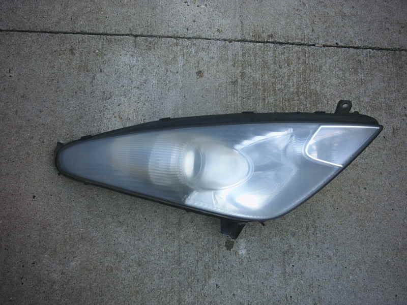

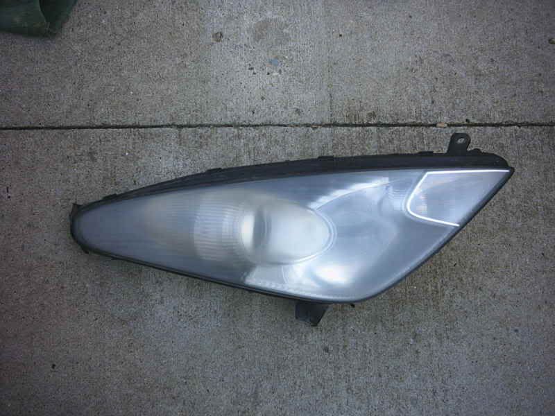

    zycha Klubo narysModeratorius 2009-07-09 11:27:15 (0)

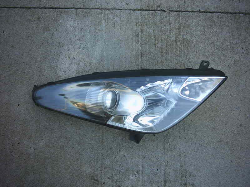

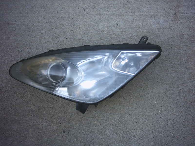

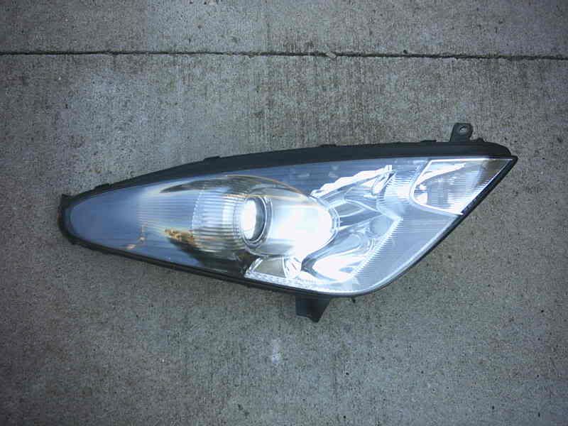

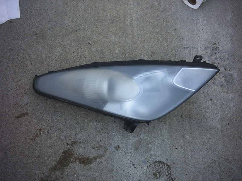

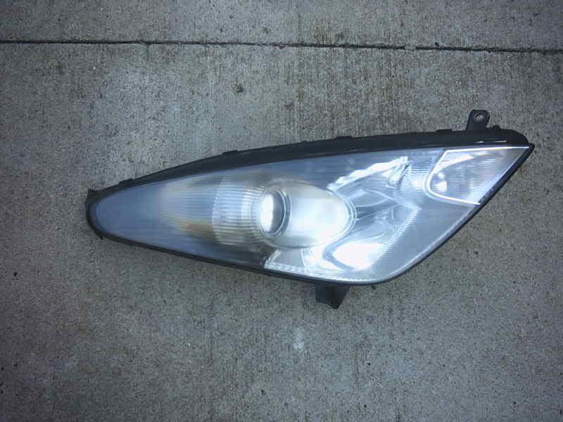

    Išblukusi:
    800 švitrinis:
    1500 švitrinis:
    2000 švitrinis:
    Poliruoklis 1:
    Poliruoklis 2:
    Poliruoklis 3:
    Palyginimas poliruotos ir senos, išblukusios, ūkanotos:
    Edvatronas Klubo narys 2009-07-09 11:35:32 (0)
    afigienas skirtumas... ;) kiek uztruko? Tik itariu plastmasines faros pas 7 gen... ?
    zycha Klubo narysModeratorius 2009-07-09 11:44:27 (0)
    visų 7gen lempos žiauriai blunka, darosi balkšvos, gelsvos, ūkanotos, demėtos. Reikia pastoviai poliruoti. Lempos plastikinės. Man atrodo, šiais laikais jau niekas negamina stiklinių :)
    Čia parodytas pvz iš amerikonų, ne mano. Esu ir aš taip daręs. Skirtumas afigienas. Rankomis užtrunka vienai lempai apie 1h (be nuėmimo). Dabar turiu poliravimo mašiną, tai darbai gerokai pagreitės :)
    Kad pas 7gen išimti lempą, reikia nuiminėti buferį. Galima gražiai apklijuoti lipniu dažymo popieriumi aplink lempą, apdengti mašina skudurais ir darbuotis neišėmus.
