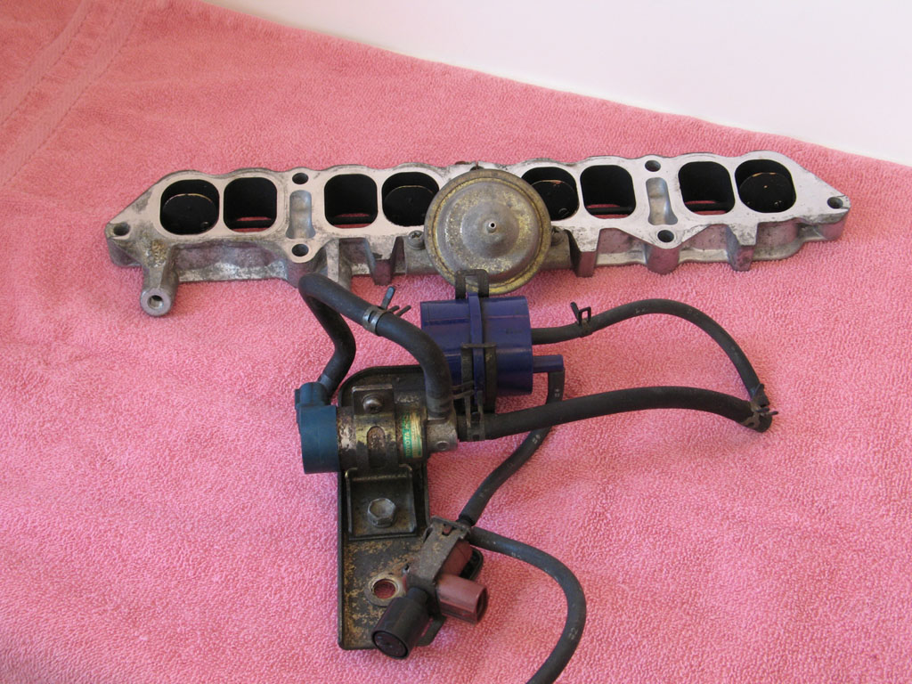

5gen, kaip suprantu, t-vis isvis neturi. T-vis, tai ten, kur 8 isiurbimo angos kolektoriuj. 5gen 4, kaip ir naujasniam 3sgte (nuo st205). 5gen turi ACIS sistema. Ar ne taip? :)

na pas mane gi 5gen tai turi, paprastos 5gen irgi kiek zinau turi, va 205 ir 215 nzn... o acis negirdejau cia kas?

GreddyMR2 2012-10-23 17:02:59 (0)
Tai nuo 4gen galima sakyti bolt on'as?
Edva, 5gen turbinines turi t-vis, n/a jo neturi.
Va tokis pas mus (t-vis): http://www.turbomr2.com/MR2/For%20Sale/Photos/TVIS.JPGAtidaryti naujame lange
O toks stovi ant 5gen N/A (ACIS, tas balvonas po kaire and kolektoriaus): http://carphotos.cardomain.com/ride_images/1/2554/4361/6384680026_large.jpgAtidaryti naujame lange
O ST205 ir toliau isvis nei vieno neturi.
Edvatronas Klubo narys 2012-10-23 18:50:11 (0)
Na taip, tas pirmas toks pas mane ir yra..
O tas balvonas, kaip isiurbimo koliko tesinys... siaip kazkas tokio naudojama pas dyzelius... o tvis tai nesimato cia yra jis ar ne.. na bet nzn.. lyg girdejau, kad yra.. bet nesiginciju..

GreddyMR2 2012-10-23 19:13:00 (0)
Nera, pora varikliu tokiu ardziau :) Prie galvos tiesiai kolikas sukasi, jokiu t-vis.
O ten tam balvone yra 4 papildomos angos, kurios atsidaro prie ~5k apsuku.
Edvatronas Klubo narys 2012-10-23 19:19:46 (0)
O tai kuom skiriasi nuo musu?, nes esme ta pati - atsidaro 4 papildomos angos, kaip ir pas mus...
