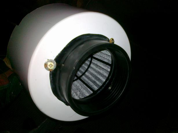

    Jeigu padaryti taip: Paimti plastmasini kibiriuką su dangčių, išpjauti skylę, užmauti ant filtro, ir dar išpjauti didesnę skylę kad oras vaikščiotų ir uždengt ją kokių parlonų ar kokią medžiaga, kad vandens nepatektų. Kaip manot - gerai bus? Užteks jam oro pralaidumo?
    Svarbiausia kad vanduo nepatektų ant filtro, taip? O drėgmė gali būti, kaip suprantu iš zychos aukščiau rašyto aprašymo
    Daksi?

    imi kibiriuką ar vazoną, išpjauni skylę dugne vamzdžiui, tinkamai pritvirtini. To pakanka. Jis apsaugos nuo tiesioginio vandens. Nuo drėgmes saugoti nereikia. Plius posparnį uždengi lakštu skardos ar plastiko.
    Nevažinėji per gilias balas.

    Taip vat padariau apsaugą nuo vandens :-)
    O tas atviras galas beveik įsirėmę į bamperį, tad niekaip ten vanduo nepateks :-)
    Ačiū Zycha už patarimą ;) +

    gali dar apacioje nupjauti, kad daugiau oro pakliutu, toki kaip puskibiri padaryti. Pas mane taip padaryta.

    Čia dar neišpjautas galas buvo kai fotkinau. Yra ten tos vietos kad oras vaikščiotų.. :-) Bijau aš jau daugiau atviros vietos palikt kai pamačiau seną filtrą ne Šakės... kaip geležinis užkimštas tinklelis! :( Kuris byra prisilietus :D
    TAIGI, APSAUGĄ FILTRUI BŪTINAI REIKIA DARYTI 7 gen ! ! ! ;)
