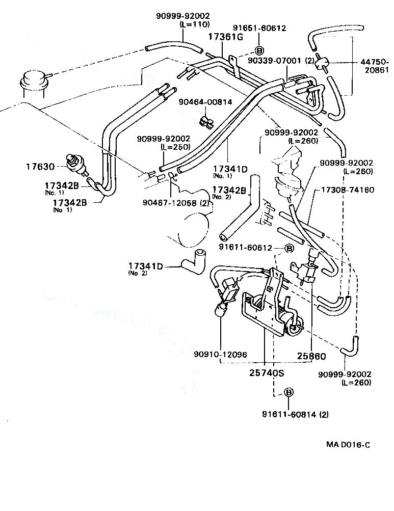

    Sveiki. perrinkau varykli kai pats keiciau galvos tarpine ir dabar turiu bedu vakuminiais slangais pajungimais ir dirba netoligiai. Pas mane T182, gali kas pagelbet reik kai ir pavyzdzio kaip pajung viska gerai ir dar blogai dirba ant laisvu. Veiksmas vilniaus apskriti.
    Domazzzzz 2013-09-26 16:17:48 (0)
    ST-182 (GTi 2.0) Vilnius - Alytus Žinučių forume: 99
    Vakuminė SchemaAtidaryti naujame lange
    Tai pat čia galima daug diagramų rast: DiagramsAtidaryti naujame lange

    Ziurekit gal kartais zinot ar sitam vakumo sensoriui oras turi kiaurai trauktis, kaip parodytame paveikslelyje? Ir ar tas kamstukas uzglusina ta sensoriuka ar jis atlieka filtriuko pareigas?
    Uploaded with ImageShack.usAtidaryti naujame lange
    Edvatronas Klubo narys 2013-10-01 16:22:09 (0)
    Jei uzglusina, tai kam jis reikalingas..? Jis atlieka filtriuko funkcija, bet cia klapanas, vienu momentu traukia ora kai parodyta, kitu atveju persijungia i ta kita slangute.
