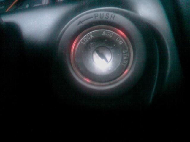

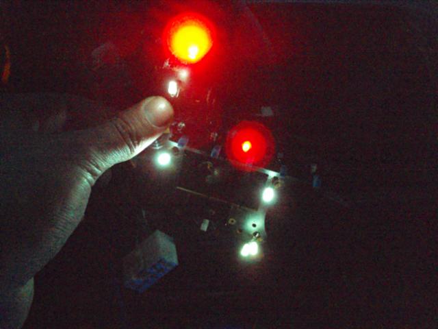

    -Salono apšvietimas pakeistas iš žalios su geltona, į baltą su raudona(išskyrus laikrodi) taip pat man patinka spyneles apšvietimas.(~10LT)

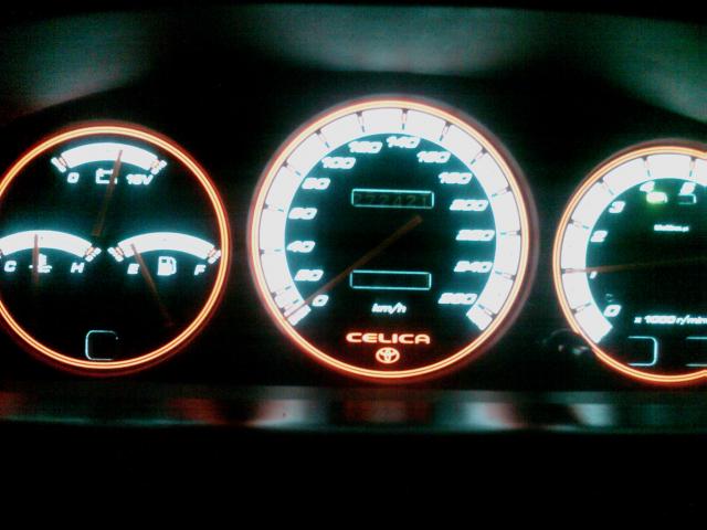

    -Plazminis ciferblatas iš group buy, spidometra reguliavau su GPS.(200LT)

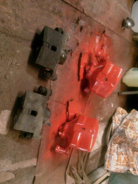

    -stabdžiai: reikėjo pakeisti tik priekines kaladėles, bet tuo pačiu išardžiau suportus priekyje ir gale, nušveičiau juos iki kol atrodė kaip nauji(naudojau kelis kartus rūdžių surišėją, kad lengviau nusišveistų, tikrai padėjo labai), nudažiau suportus, pravaliau kreipiamuosius cilindriukus ir sutepiau kazkokiu spec tepaliuku, nes strigo. Visų gumyčių būklė buvo labai gera. Supiltas naujas DOT4(noname) skystis(12LT uz 1l). Viską atgal sudėjus ratai daug lengviau suktis pradėjo ir nuvažiavus nuo ukmergės iki vilniaus ratai buvo šalti+stabdžiai dabar jautresni :)
